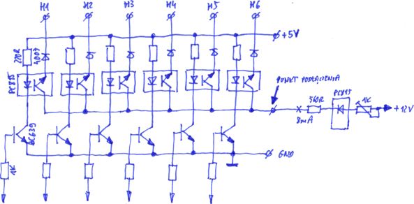

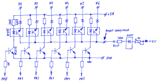

Z tego wynika, że jest dokładnie tak jak napisałem wyżej. Gdy otwiera się dany tranzystor BC639, a w obwodzie nie ma zapalnika, nasz prąd testowy (12V) z magistrali HOT przez rezystory 10K, 100R, 220R i tranzystor BC639 ucieka do GND, a ponieważ wystarczy tylko kilka mA aby zadziałał transoptor PC815 to mamy wynik testu 1. Natomiast gdy zapalnik jest w obwodzie prąd testowy płynie normalnie przez MOSFET i też mamy wynik 1. Myślę, że układ, który teraz zaproponowałem rozwiąże problem, bo niezasilane obwody tranzystorów MOSFET w ogóle nie będą brały udziału w teście. Na razie układ jest zbudowany z transoptorów ale może uda się zastosować jakieś klucze analogowe np. 74HC4066. Sprawdziłem, 4066 ma rezystancję przejścia ok. 1K więc nie bardzo się nadaje, ale coś takiego już tak TS5A4624 -

Poniżej koncepcja rozwiązania problemu testu zapalników w matrycy mosfet. W układzie zaprojektowanym wcześniej wyrzucamy diodę 1N4007 i podłączamy to co widać poniżej Sorry, ten mi się źle zeskanował ale znowu nie umiem go usunąć. -

Sorry Avula, ale zróbmy sobie dłuższą przerwę. Muszę się zastanowić, zmontować prototyp, poeksperymentować. Może to tranzystory BC639, gdy się otwierają, powodują taki efekt. Ad. wyżej. No tak, zadziałało prawo Ohma, U = I * R. No to mamy nowy problem Trzeba to będzie jakoś obejść.
