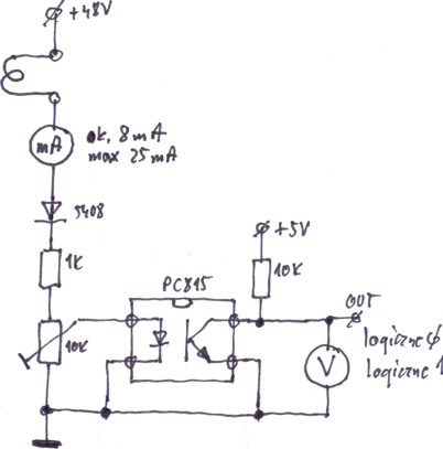

Avula, a próbowałeś z zapalnikami ? Obwody testowe, które bocznikują tranzystory IRF540 (one nie są załączane podczas testu) , są tak zbalansowane, że przez diody w PC815 płynie ok. 8mA. Ale żeby zadziałał zapalnik musi przez niego popłynąć min. 500mA, i tyle na pewno popłynąć po otwarciu IRF540. -

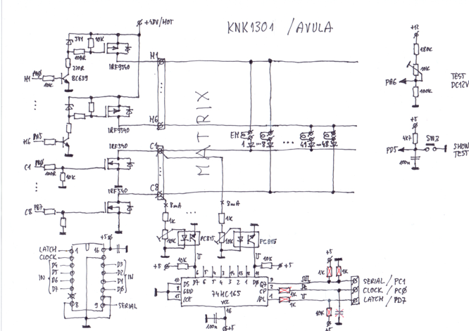

Dziwne, bo jednocześnie testowane są wszystkie z ośmiu kanałów. Test odbywa się tak, że najpierw napięcie +48V podawane jest na H1 i poprzez 74HC165 odczytywane są jednocześnie wyniki z wszystkich ośmiu PC815 (C1..C8), następnie na H2 i znowu odczytywane osiem wyników, i tak dalej aż do H6. W ten sposób czytane są wyniki testów kolejno z kanałów 1..8, 9..16 itd. do 41..48. Więc zachowanie diod LED, które zaobserwowałeś jest dziwne i nie logiczne. Spróbuję wydłużyć czasy testów i przerw pomiędzy nimi, ale boję się żeby nie przeciążyć zapalników. PS. Diody zapalają się tylko w obwodach zamkniętych zapalnikami ? -

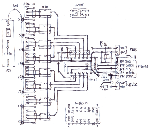

Avula, musisz zbudować układ jak na rysunku poniżej. Sorry, ale raczej go namazałem niż narysowałem. Prąd 8mA wyreguluj podłączając kolejno do wejść C1..C8 układ złożony z diody i zapalnika jak po lewej stronie rysunku (zastępuje jeden kanał matrycy wyjściowej KNK1301). Może trzeba będzie jeszcze podregulować te brami po podłączeniu układu do płytki KNK1301, ale raczej nie. Docelowo podłącz wejścia C1..C8 do wyjść J7..J14 na płytce KNK1301. Resztę wejść/wyjść układu podłącz do płytki KNK1301 zgodnie z opisami na rysunku PC0, PC1, PD7, PD5, PA6. Plus oczywiście zasilanie 5V i 12V, oraz przycisk SW3 (ten nowy). Układ ma wszystko co potrzeba do testów (zapalników, akumulatora) więc wyrzuć wszystkie wcześniej dołączone układy do KNK1301. Nie testowałem tego układu, ale powinien działać, bo jest bardzo prosty. Problemem było zaprojektowanie układu, który jak najmniej by ingerował w moduł KNK1301. Mała liczba wolnych pinów ATmega także bardzo ograniczała możliwe rozwiązania. http://www.pyrobox.com.pl/forumfajerwerki_system/knk1301/KNK1301L48A_test_20190510.pdf -

Witam po bardzo długiej przerwie. Poniżej materiały, na które czeka przede wszystkim Avula. Schemat adaptacji modułu KNK1301 http://www.pyrobox.com.pl/forumfajerwerki_system/knk1301/KNK1301L48A_test_20190506.pdf oraz nowy wsad HEX dla ATmega16 http://www.pyrobox.com.pl/forumfajerwerki_system/knk1301/KNK1301L48A-200-16 v20190506.zip Przepraszam, że tak długo to trwało, ale jak to mówią, starość nie radość Przykro mi bardzo Avula, ale niestety nie jestem w stanie zlutować prototypu do testów, więc musisz poradzić sobie sam. Układ jest stosunkowo prosty, więc na pewno dasz radę. PS. 1/ Elementy przekreślone na czerwono nie muszą być użyte. 2/ Z płytki modułu trzeba wylutować rezystory R4 i R5 przy portach PC0 i PC1.
