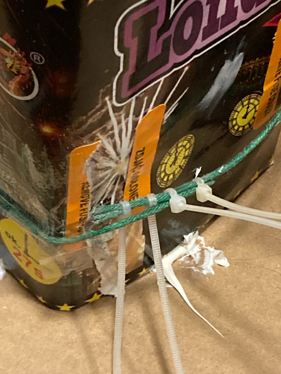

suchabulka 1 Opublikowano 13 Grudnia 2022 Siema, mam parę pytań odnośnie tworzenia własnego pokazu. 1. Jak łączyć wyrzutnie tak by odstępy między nimi nie były za długie. Zależy mi na tym by za dużo nie rozbierać wyrzutni 2. Jakiego lontu używać. Szybkiego czy wolnego. 3. Jak przymocować kostki proste, tak by dały efekt wyrzutni kątowej. 4. Na co przymocować wyrzutnie do podstawy (płyta drewniana). Na co jeszcze ew. zwrócić uwagę przy składaniu takiego zestawu. Byłbym wdzięczny za wszelkie wskazówki Cytuj

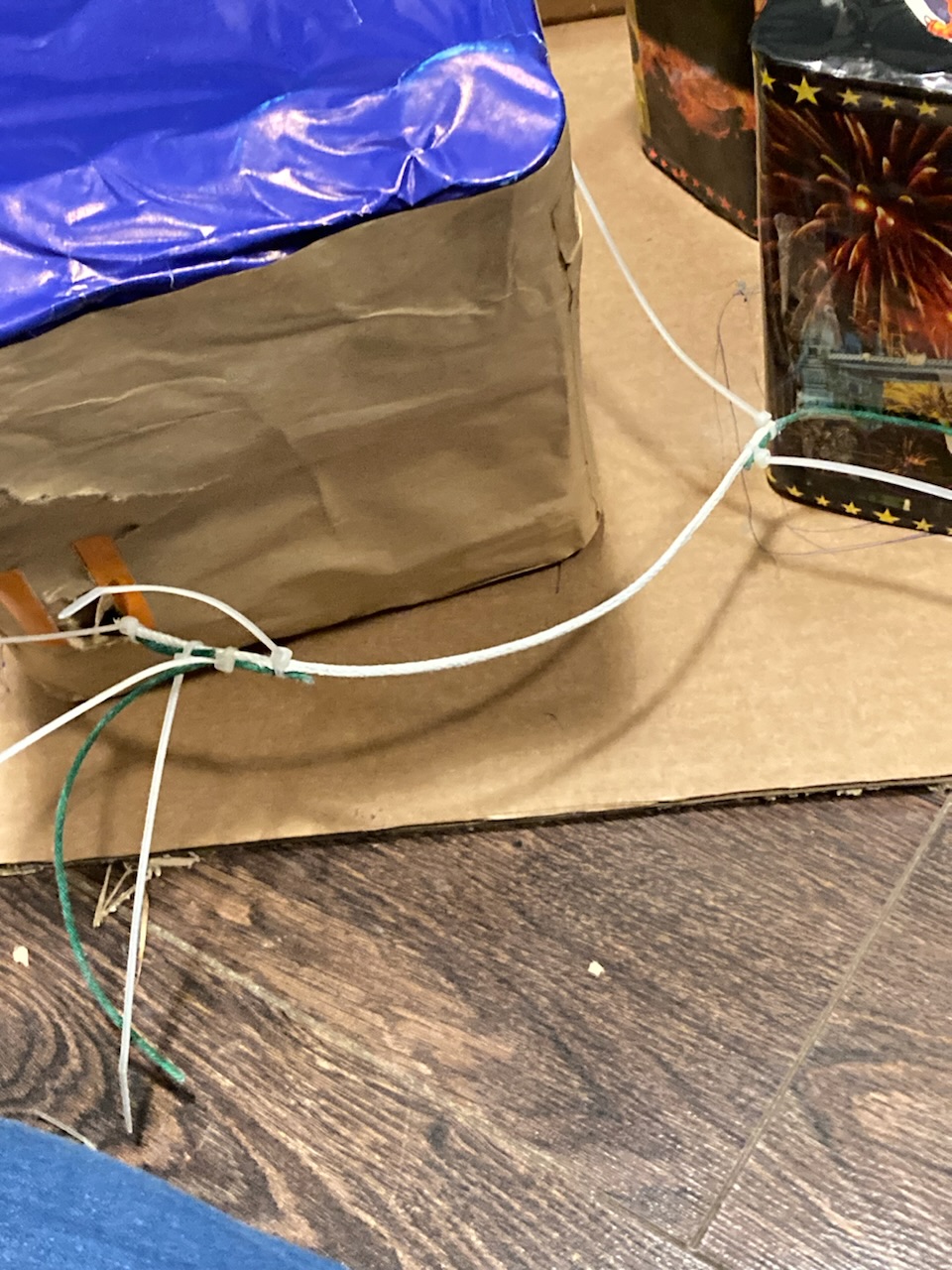

0 Papa striX 10 Opublikowano 19 Grudnia 2022 13 hours ago, suchabulka said: Siema. To znowu ja, zrobilem takie przykladowe polaczenie dwoch wyrzutni. Co o tym myslicie? Beda dlugie przerwy miedzy wyrzutniami? Które to są lonty ? Cytuj

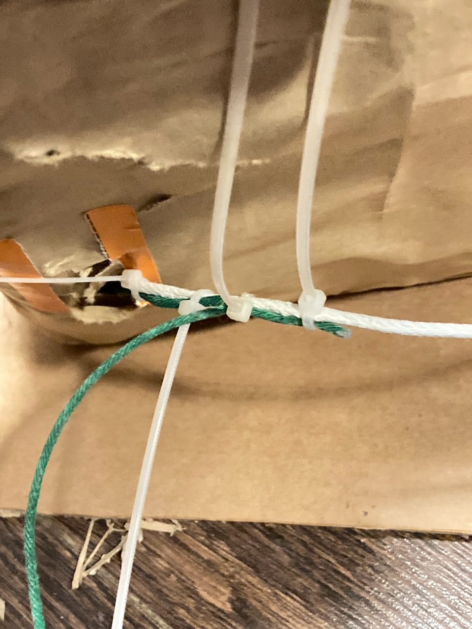

0 sQbaniec 10 Opublikowano 19 Grudnia 2022 Przerwy będą około 7-8 sekund na pewno. Lont w wyrzutni spala się 1cm/s więc tyle na oko widzę tu przerwy. Jeżeli masz około 4-5m lontu 1cm/s to odmierza kawałki np 30cm dla kostki która strzela 30sek. Łączysz ja do następnej używaj małych trytytek. Jeżeli chcesz pomocy to chodź na PW Cytuj

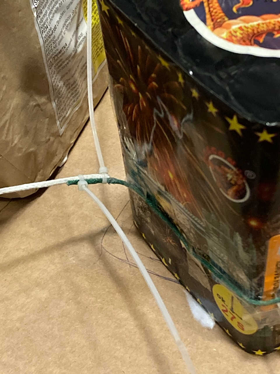

0 suchabulka 1 Autor Opublikowano 19 Grudnia 2022 (edytowane) Siema, dzieki za odpowiedzi. czyli najlepiej bedzie miedzy kazda kostka dawac tyle lontu ile ona trwa (-5sec na lont nastepnej wyrzutni). i tutaj mam nastepne pytanie bo mam np wyrzutnie ktora strzela minute wiec bedzie sporo naddatkowego lontu. Co z nim wtedy zrobic. Ulozyc go w jakis sposob? I na zdj. zastosowalem lont szybki 1m/s. Zaczyna sie na prawie w srodku wyrzutni i myslalem zeby puscic go maksalnie jak najblizej lontu podstawowego nastepnej. Ale chyba duze ryzyko ze nie odpali jednak Edytowane 19 Grudnia 2022 przez suchabulka Cytuj

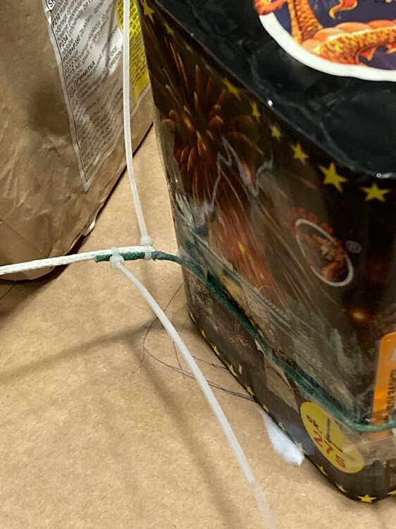

0 suchabulka 1 Autor Opublikowano 22 Grudnia 2022 Siema. zabralem sie za skladanie. Jest to pierwszy zestaw z 3 poniewaz 11 wyrzutni to jednak sporo waga ponizej fotki. Od kazdej wyrzutni odjalem 3-4 sec. Miedzy ostatni wydzutniami jest szybki lont, poniewaz kostka strzela 18cm i za daleki dystans nie pozwolil na lont wolny. Cytuj
