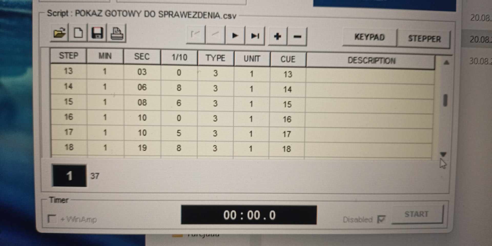

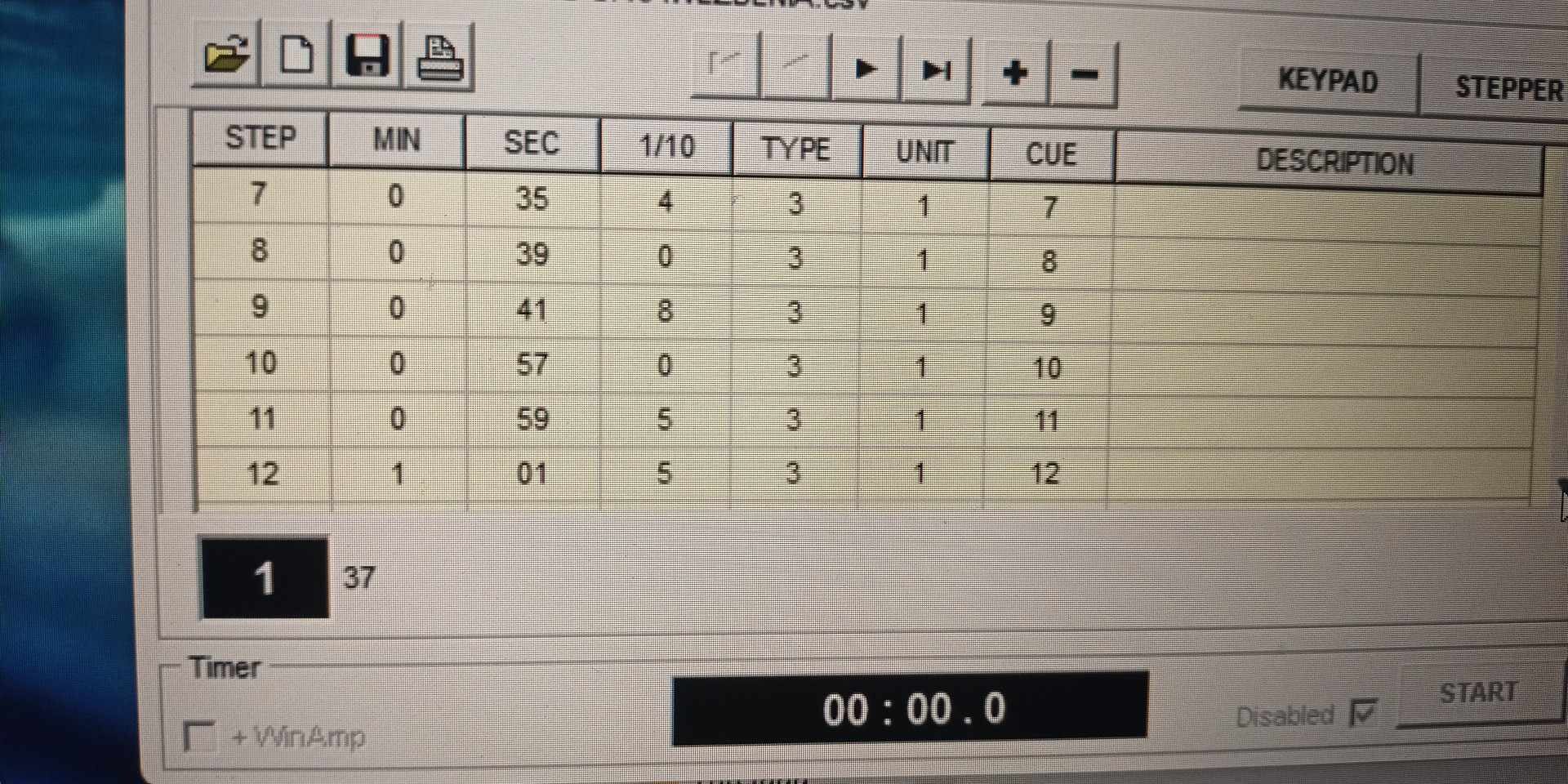

Udało mi się odnaleźć problem czemu system się zacina... Jak jest tabelka początkowa STEP i leci tam po kolei 1,2,3,4,5... dochodzi do 26 i kolejne powinno być 27 a wskakuje 29 mimo że przed wystartowaniem mam wszystko po kolei czyli 26,27,28,29 ... Coś z programem jest nie tak ?? czy o co może chodzić ?? DOBRA POST DO USUNIĘCIA ŹLE WPISAŁEM DANE i kolejność czasowo podmieniło -

Dobrze było wpisane ?? To co jest w pliku skryptu... to tam też musze zmienić czy wystarczy tylko w samym firsstepie ?? Bo im więcej z tym siedze to tym bardziej sie gubię ... -

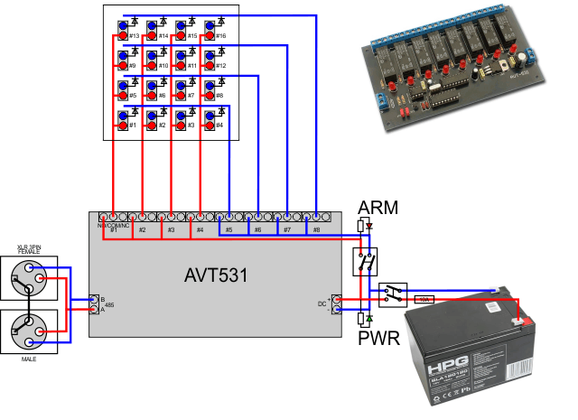

Walizka jest zaprogramowana na 64 kanały To teoretycznie ma być typ na 3 a unit na 1 - można będzie wykorzystać tylko 4 takie 64-kanałowe unity w systemie, co da ogółem 256 kanałów - mówię o unitach o odrębnych adresach w programie, bo oczywiście adresy można dublować i wtedy unity pracują równolegle - każdy moduł AVT531 może przyjąć 1 z 8 unikalnych adresów - w 64-kanałowym unicie jeden moduł AVT531 musi mieć adres 1, 3, 5 lub 7, a drugi odpowiednio 2, 4, 6 i 8 - w programie przyjmnę zasadę, że adresowi UNIT "1" będą odpowiadać adresy modułów 1 i 2; "2" - 3 i 4; "3" - 5 i 6; "4" - 7 i 8 - adresy CUE w programie będą z zakresu 1..64 - no i jako TYPE trzeba będzie podać "3" - jeśli w systemie wykorzytywanych będzie mniej niż 4 unity 64-kanałowe to na wolnych adresach można będzie posadzić moduły innych typów - np. masz 2 unity 64-kanały o adresach "1" i "2" to zostały ci do wykorzystania adresy 5, 6, 7 i 8 - z dodatkowymi slatami będzie o tyle kłopot, że na 8 kanałów potrzeba 9 przewodów, a na 16 aż 10 To jest program który zapisałem na strzelanie z takimi wartościami... I mozna powiedzieć strzelało do 7-8 punktu poczym przestało strzelać a czas leciał więc kliknąłem STOP A jak na nowo wystartowałem klikając START to było ok -

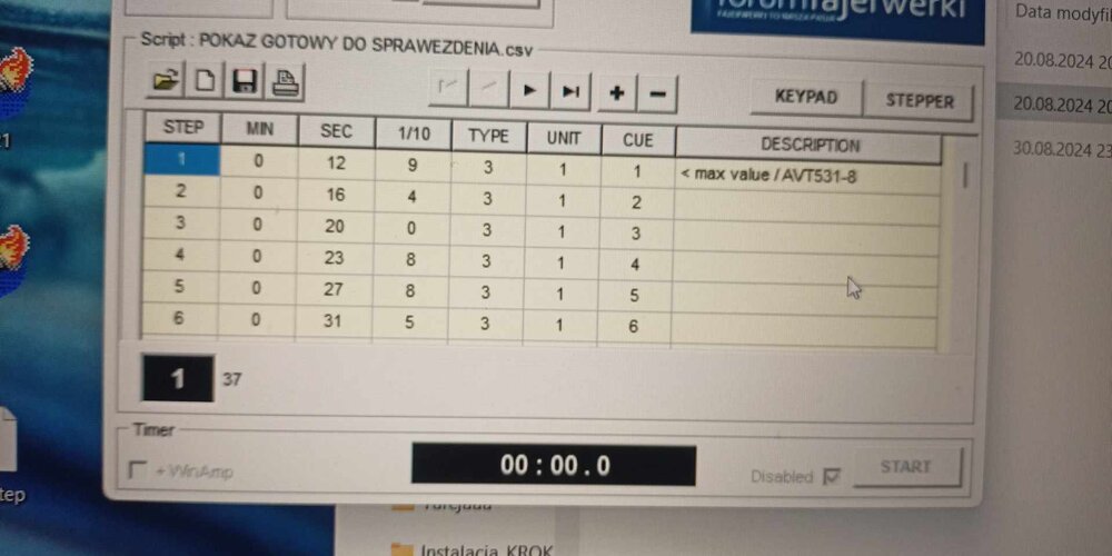

1. w momencie gdy przestało strzelać można było zatrzymać program. 2. STEP,MIN,SEC,1/10,TYPE,UNIT,CUE,DESCRIPTION 1,0,1,0,1,16,1.1,test KNK1301, 2,0,2,0,1,16,1.2,, 3,0,3,0,1,16,1.3,, 4,0,4,0,1,16,2.14,, 5,0,5,0,1,16,2.15,, 6,0,6,0,1,16,2.16,, 7,0,7,0,1,16,3.1,, 8,0,8,0,1,16,3.2,, 9,0,9,0,1,16,3.3,, -

Miałem przyjemność testować zrobioną walizke i napotkał mnie nie małe zaskoczenie... a mianowicie Podczas strzelania sekwencja przestała strzelać ... odstęp między zapłonami to był w granicach 1-2 sekundy po prostu jakby się zawiesił... Odpaliłem na nowo i wszystko ruszyło... Co mogło być powowdem że program sie wiesza ?? czy będzie sie tak wieszał?? -

Witam wszystkich Powoli składam w całość cały działający sterownik Ale zaóważyłem na rysunku coś takiego jak ARM... co to jest ?? Dioda i bezpiecznik czy co ?? I to samo PWR... -
